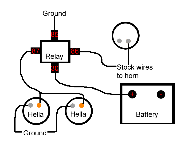

มาฟังเสียงอันไพเราะของเจ้าแตรควาย Hella กันครับ ^ ^
[youtube]http://www.youtube.com/watch?v=KLn49LSynUM[/youtube]
วันก่อนใน FB มีพี่ๆ น้องๆ ถามเรื่องเจ้าแตรควาย Hella สีดำ กับสีแดงมาครับ รายละเอียดจากที่ได้ใช้งานมาทั้งสองตัวนะครับ ผมว่าตัวดำเสียงมันไพเราะกว่า ทั้งๆ ที่สเปกทั้งสองตัว เหมือนกันเลยครับ คือ ข้างหนึ่งจะ 400hz อีกข้างก็ 500hz ถ้าเป็นรุ่นที่ผลิตในสเปนจะมีรีเลย์แถมมาให้ด้วยครับ ตัวดำจะมีท่อระบายน้ำให้ด้วย ซึ่งตัวแดงจะไม่มี มีแต่รูระบายน้ำ ^ ^
ตัวที่ผมซื้อมาจะผลิตในอินเดียทั้งสองตัวเลยทั้งแดง และดำครับ เลยได้ซื้อรีเลย์เพิ่มอีกที ผมใช้รีเลย์ของ Bosch ครับ
เท่าที่ดูตัวที่ผลิตใน Spain จะมีรีเลย์แถมมาให้ด้วย
ส่วนเรื่องเดินสายไฟก็ให้ช่างที่มีความรู้เรื่องสายไฟต่อไม่ยากครับ เดินสายไฟตามรูปนี้เลยครับ ^ ^
สำหรับความแตกต่างระหว่างเจ้าควายดำ กับเจ้าควายแดง คือ เจ้าดำจะยิงเสียงแตรออกจากทางด้านหน้าเลยตามรูปครับ ^ ^

จากแบ็ตมาต้องมีฟิวล์หรือเปล่าครับ
ไม่แน่ใจ ช่วยบอกทีครับ
ต่อตามรูปเลยครับ ไม่ต้องผ่านฟิวล์ ^ ^

ใส่ฟิวส์ 15A หลังจากแบตจะดีที่สุดครับ เพราะปล่อยกระแสตรงมาจากแบตเข้าแตรเลย ถ้าไฟเกินไม่มีแบตแตรจะงานเข้าเอาครับ

ผมลองเปลี่ยนสายไฟดู จากเส้นกลางๆเป็นเส้นใหญ่
ผลคือเสียงดังขึ้น สายไฟไม่ร้อน
สรุปแตรดังๆ อัดสายไฟใหญ่สุดเท่าที่ทำได้ครับ

ติดแล้วครับสายเดิมไม่ใส่รีเลย์  ดังสนั่นครับ ^^
